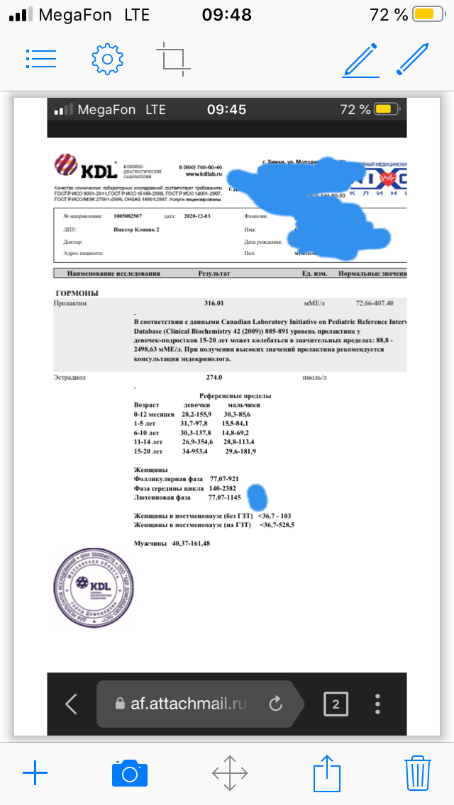

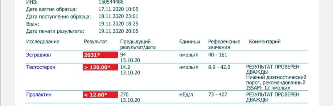

Здарова пацаны подскажите по анализа сдал 17 числа пил до этого анастразол 1 через день и кабер раз в неделю по 0.25. Как получил анализ стал пить анастразол каждый день кабер выпил на 10 день 0.25курс такой хотел и проставил всего 2 укола по 1000теста и 400 трена потом меня отговорили сказали что это много щяс ставлю 500теста и 200 трена +5метана все бы нечего но походу я словил трендик желания вообще нету уже 4 дня до этого стояк был бля хоть целый день кароче нужен совет как быстро решить проблему=) завтра пойду сдам анализы ещё раз
@Дюша, на момент сдачи этих анализов, в тебе находился трен. Поэтому показания эстрадиола неверные (трен определяется как эстро). Поэтому сколько в тебе эстрадиола никто не знает. Поэтому анастрозол надо пить как ты пил на курсе 500 теста без трена (надеюсь ты знаешь и помнишь свою правильную дозировку анастрозола). Наверно это что-то около 1 таб анастрозола через день.
Второе: сдавать тестостерон омобо нет смысла, разве что убедится, что производитель не обманул и не налил тебе пустого масла.
Зачем пил кабер до анализов и после анализа тем более?? Кабер пьют как правило на курсах с нандролонами и только по анализам. Лично у меня тренболон не поднимает пролактин, если эстро в норме. Да и на курсе с нандролоном пролактин поднимается ближе к 6 - 8 неделе курса. Да и пить его надо примерно 0,25 раз в ДВЕ недели. У тебя до курса был нормальный пролактин...
Короче. Кабер убери как минимум недели на 4. Потом - по анализам.
Анастрозол верни по 1 таб через день. (Исправился-не увидел, что еще метан идет. Так что по 1 таб ежедневно).
Анализ на эстро не сдавай. Либо отмени трен и жди недели 3 прежде чем трен выйдет из организма (если шишек нет).
Стояка нет: либо убил в 0 свой эстрадиол приемом 1 таб анастрозола каждый день (анализ то неинформативный как уже было сказано). Либо дал знать убитый в 0 пролактин.
Стоп. У тебя еще метан идет. Тогда нет. Оставляй 1 таб анастрозола ежедневно. Но все равно это пальцем в небо..

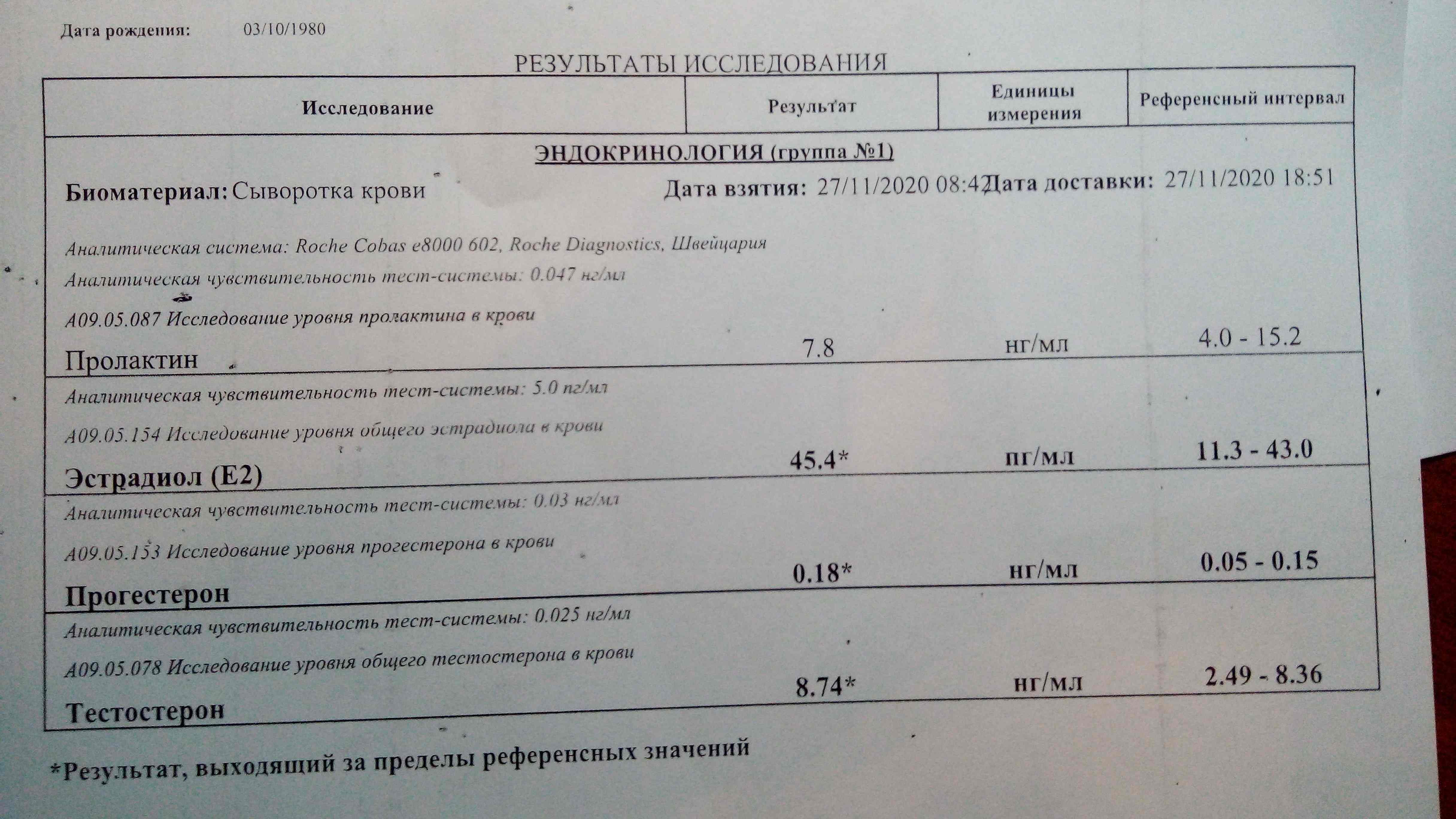

Здорово кочки. Помогите с анализами. По совету пацанов принимал кабер :разово0,5 затем 0,25раз в неделю +1таб кломида.эта терапия длилась 2 недели. Где-то через 5 дней сдал анализ и вот результат.
[DOUBLEPOST=1606654758][/DOUBLEPOST]Анализы до приёма кабера и кломида
[DOUBLEPOST=1606655039][/DOUBLEPOST]Почему Е2 поднялся?
Эстрадиол поднялся, т.к. поднялся тестостерон. На своих гормонах надо сдавать, вместе с тем, что ты сдал, ещё ЛГ и ФСГ, иначе картина получается не полная.
Будем считать, что тестостерон это не хвосты от препаратов на курсе. Если так, то убирай кломид и каберголин, принимай анастрозол 0.5 мг раз в три дня 20 дней.
После этого твоя ПКТ закончена.

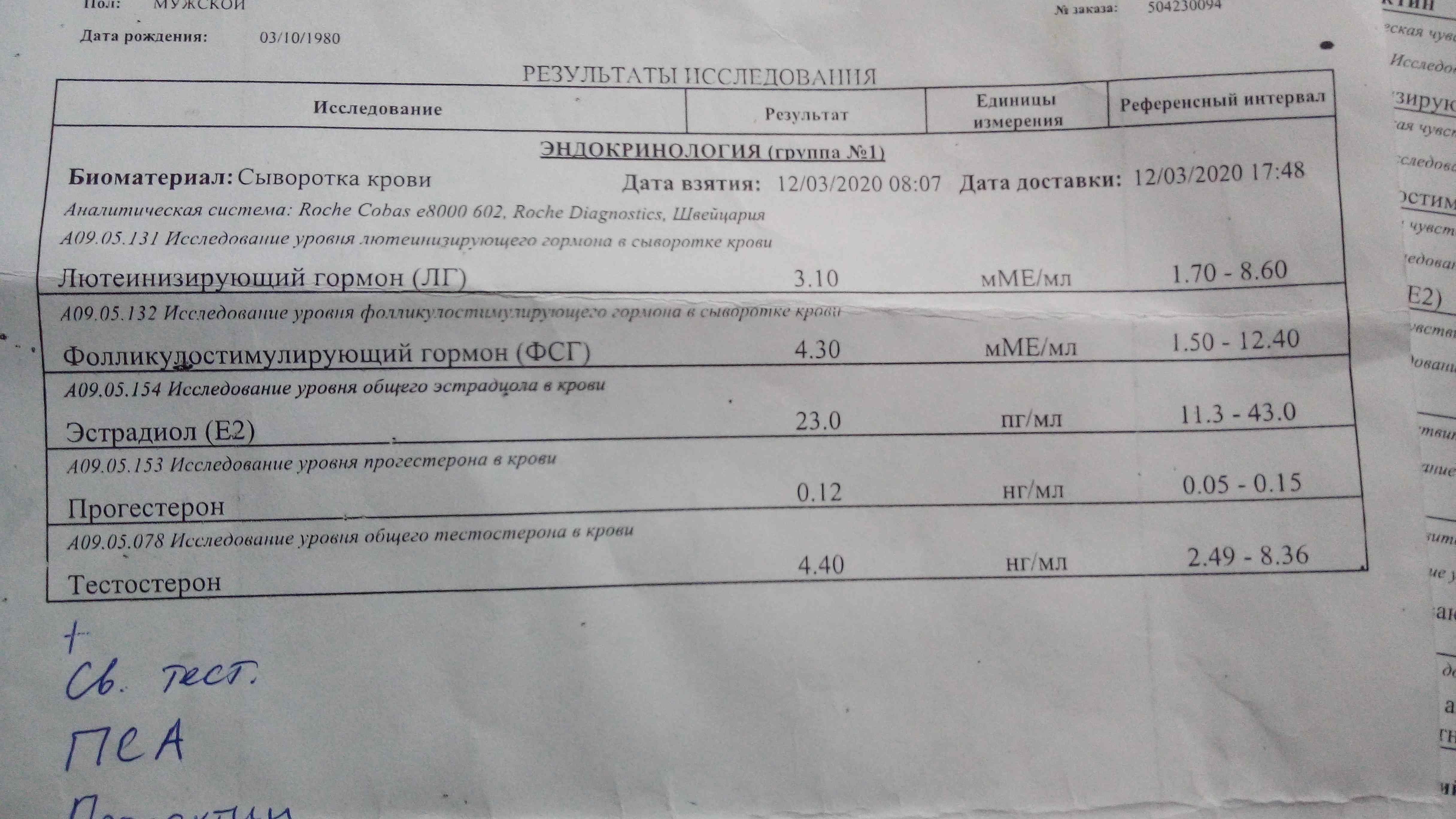

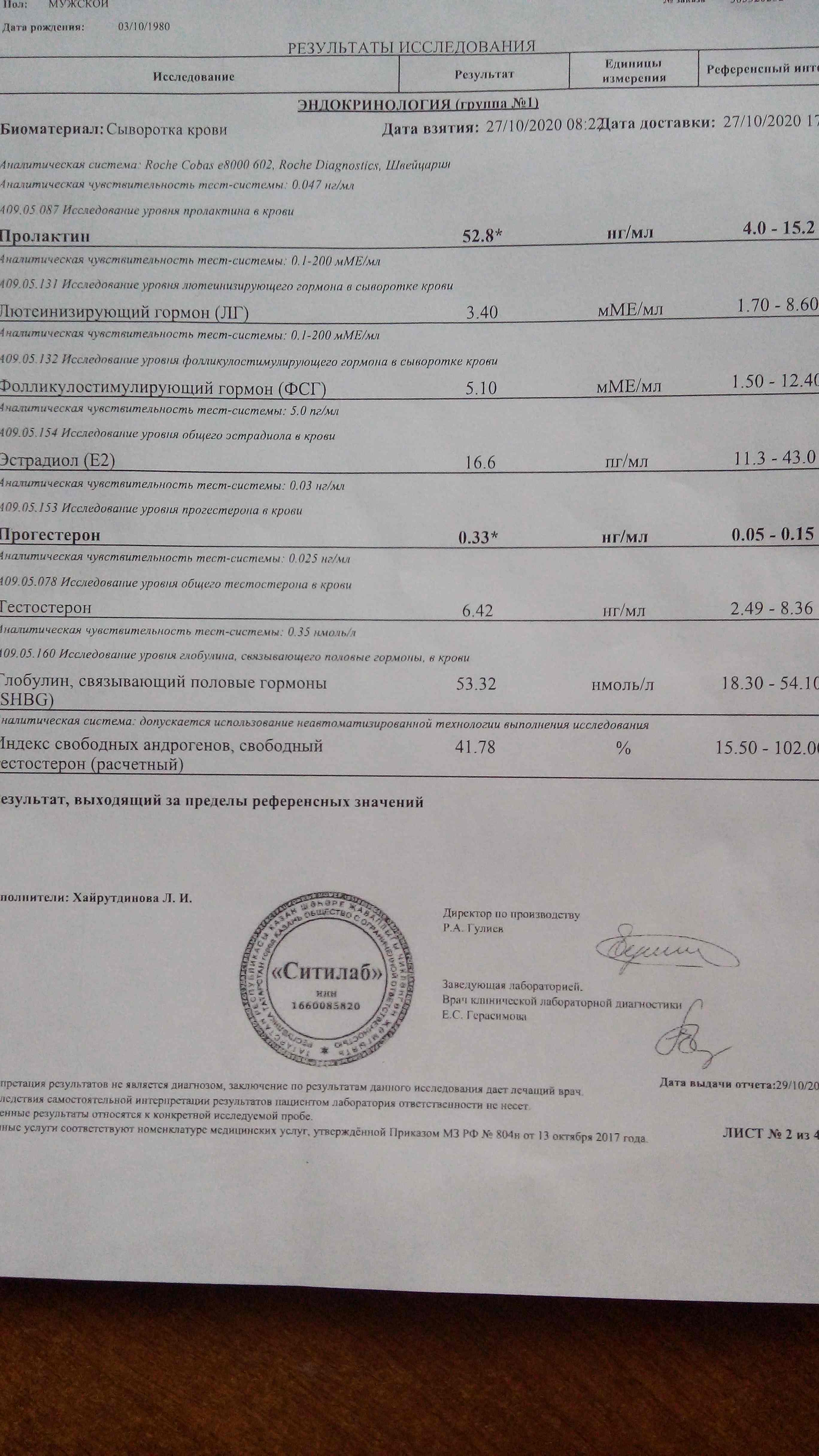

Начало моего вопроса на 410 странице. Но лучше я повторюсь. Последний курс закончил в феврале .в марте пкт . (Анализы после пкт прилагаю). Затем этот долбаный ковид пришёл и я не занимался4-5месяцев. Осенью перед курсом решил проверить анализы(это те которые за октябрь)...и очень удивился повышенному пролактина и прогестерона. PartyKill посоветовал мне попить кабер 2недели..и через неделю сдать анализ по новой ,но только прогестерон и пролактин.
Ни когда эти гормоны не выходили у меня выше нефов.
...о себе: 40лет, тренировочный стаж13,опыт с витаминками5 лет,вес 110кг. Жирный блинннн 15-20%.
....анастразол ни когда не принимал вне курса...ты точно правильно мне все описал? или я не правильно понял?
..если что простите за тупость))))
Сделай, как я написал, а через месяц после крайнего приёма анастрозола пересдай: тестостерон общий, ЛГ, ФСГ, эстрадиол, пролактин, ГСПГ.

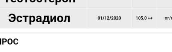

Сдал эстро до приема анастразола, в такой же дозировке дальше и пить, то есть по 1мг?
