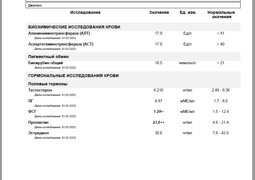

Ребята, всем привет! Оцените анализы, АС никогда не использовал!

Всём привет, собрался на курс через месяц, посмотрите анализы, что нужно поправить пока есть время?
Не могу прикрепить фото:
АлАТ 24
АсАт 22
Билирубин 6.0
ФСГ 1.47
ЛГ 2.34
Эстрадиол 131
Тестостерон 9.95
Пролактин 328
Не нравится Гематокрит 50.6, Эритроциты 5.78.
АлАТ 24
АсАт 22
Билирубин 6.0
ФСГ 1.47
ЛГ 2.34
Эстрадиол 131
Тестостерон 9.95
Пролактин 328
Приветствую!
По гормонам видно что недовосстановились или восстановления не было вообще.
В целом все неплохо.
Гематокрит выше референтов, но не критично.
Мониторим динамику на курсе ОАК, придерживаемся питьевому режиму.
Приветствую!
Т. Е. Ни чего предпринимать сейчас не нужно, можно как и планировал лезть на курс?
Проводить терапию по восстановлению собственного тестостерона, чтобы потом снова ушатать гормоны!?
Смело заходите на курс, потом восстановление.

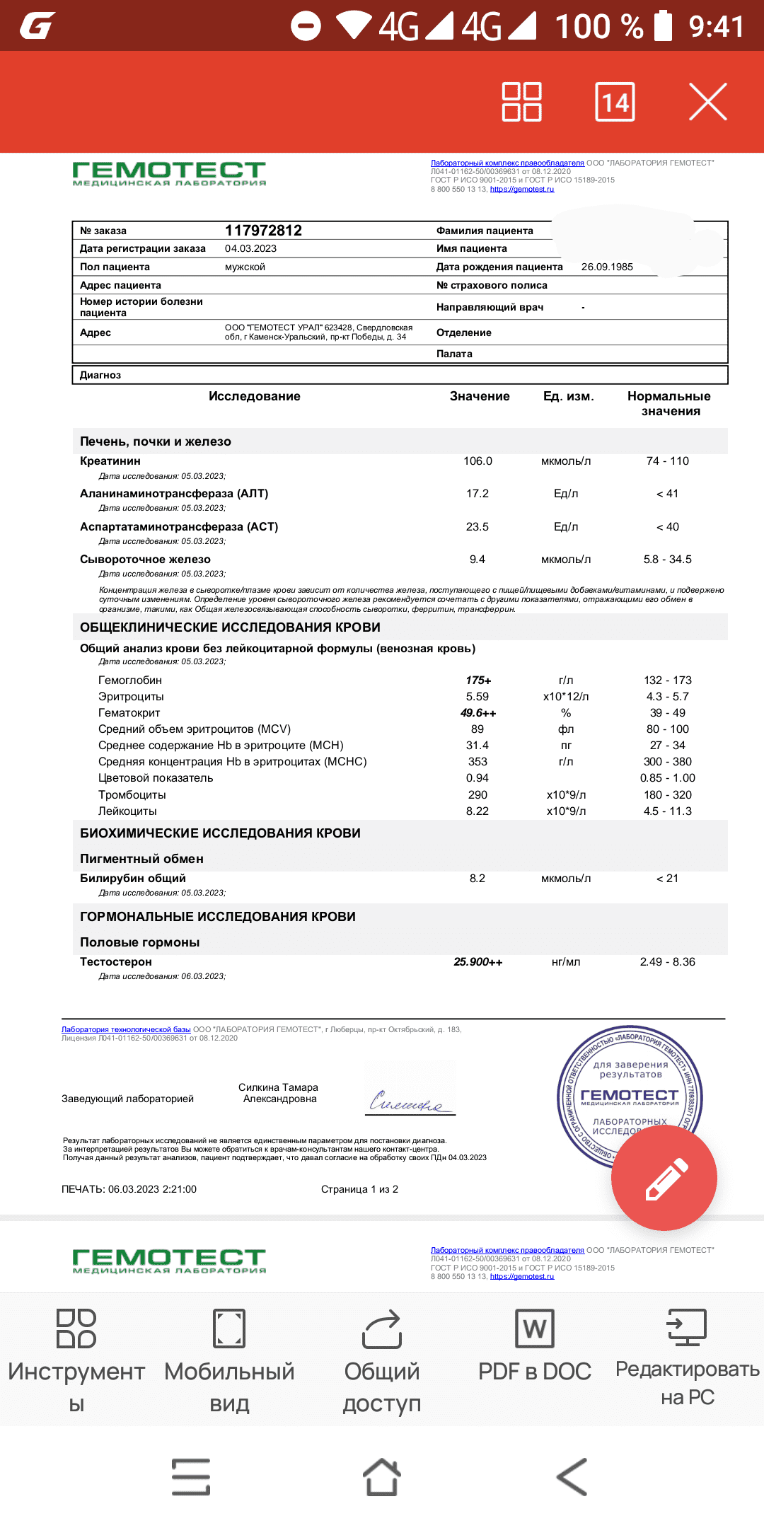

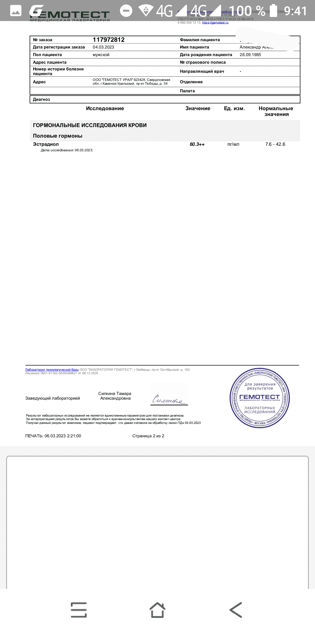

Всем привет. У вас первый раз.. и первый курс.. Тест.эн. 250 в неделю.(пока что соло) Анализы на шестой неделе на третий день после инъекции. Гематокрит до курса был 48.6.. Вопрос по эстро? Я так понимаю гасить не нужно? И так маловато..

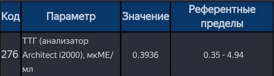

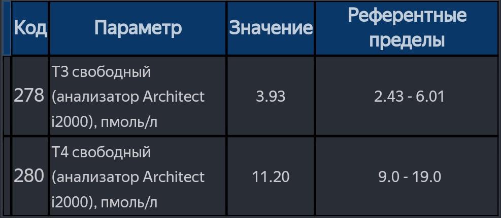

Всех приветствую, уважаемые! Подскажите, мб кто-то шарит за щитовидку. ТТГ крайне низок, когда занимался в зале был в красной зоне, проседал от нагрузок, сейчас не занимаюсь. Т3/т4 всегда в норме

Всем привет. У вас первый раз.. и первый курс.. Тест.эн. 250 в неделю.(пока что соло) Анализы на шестой неделе на третий день после инъекции. Гематокрит до курса был 48.6.. Вопрос по эстро? Я так понимаю гасить не нужно? И так маловато..Посмотреть вложение 22765 Посмотреть вложение 22766
Приветствую!
В целом если не беспокоит такой уровень Е2, нет позывов образования гинекомастии, не беспокоят другие вытекающие побочки высокого Е2, то как бы можно и оставить.
Если есть некие фобии по этому вопросу, нормально будет по 0.5мг два раза в неделю принимать, условно с интервалом в 4 дня. ПН-ЧТ-ПН-ЧТ. Через недели две-три пересдать контрольный анализ на Е2.
Приветствую!
Когда Т3 и Т4 в норме а ТТГ низкий - это похоже на субклинический тиреотоксикоз.
С этим вопросом Вам лучше обратиться к специализированному врачу эндокринологу, где сможете пройти комплекс обследований.
Приветствую!
Ага, был я у эндокринолога в том то и дело) говорит, что показатель в рефах иди гуляй. Причем ходил на прием за платно.
Ладно, спасибо за ответ.

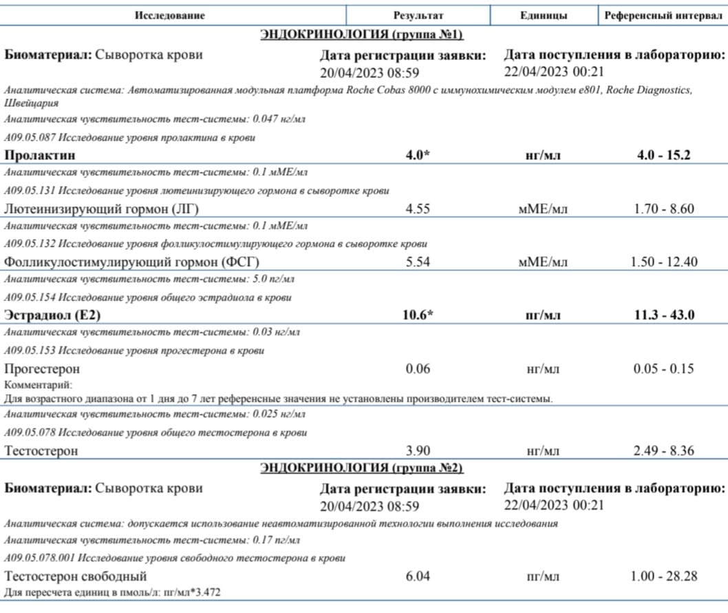

Посмотрите пжл анализы, курс энка 500 в неделю+турик 30мг в день. Сдавал после 5 ижекта. Вопрос какую дозировку анастразола принимать?
  • 1.pdf
Здравствуйте!
По 0.5мг через день, через 10 дней контрольный анализ на Е2 для корректировки дозы.
Здравствуйте!
