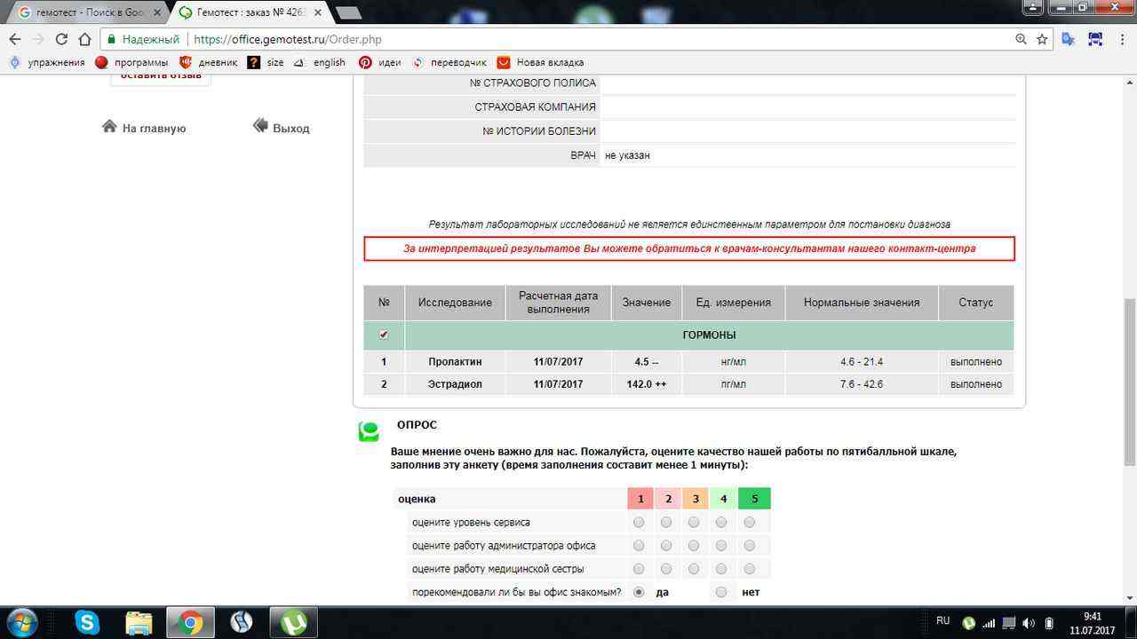

Принимал 1мг анастрозола через день, анализ показал 6 нг/л при референсе 5.0-53.0. Насколько понижать дозировку?
эстрадиол поднимется до 12 или выше? не надо ли реже по 0.5 принимать? не должен ли эстрадиол быть у верха референса при такой дозе теста?
Поднимется.
На сколько -- хз, анализы нужно сдавать
Реже не надо
Не должен
